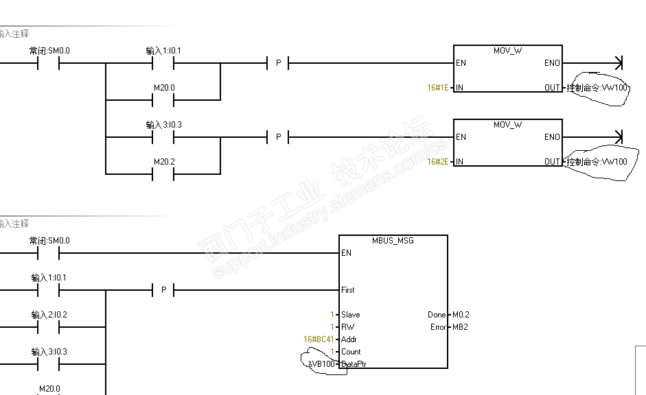

以下是引用鹭缘在2017-09-24 21:57:26的发言 >9楼
VW100与&VB100??我理解总是矛盾的,求正解!
这个问题你需要先理解200的指针建立关系。
200的指针是用“&”建立的,指针数据存储器必须是32位的,也就是说建立指针的指令必须是32位的指令
而取建立的指针可以是8位、16位、32位的,具体看你调用的指令。
由此200指针的定义:建立指针32位指令用“&”,取指针中的数据可以是8、16、32位的数据用“*”标记。
根据你的图示,modbus 通讯就是把VW100的数据(2种数值根据控制)写入到从站中。
