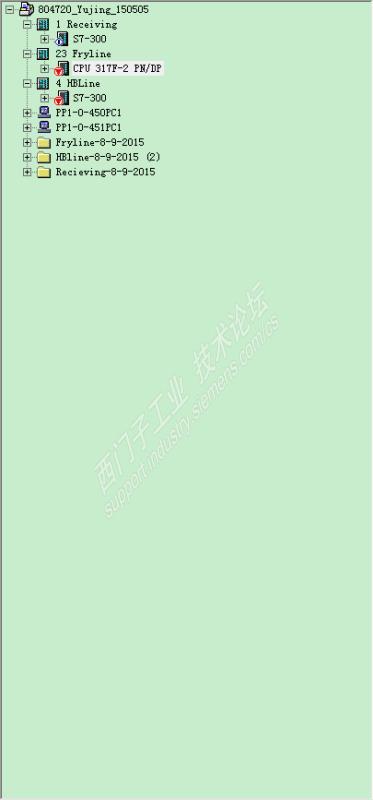

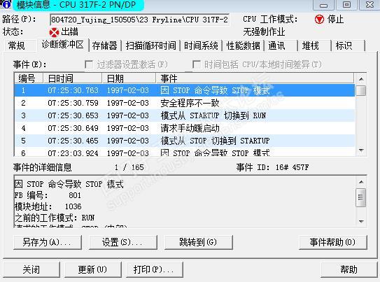

这个必须学习,前两天我们工厂突然停电,来电后设备送电两台317FCPU停机,报安全程序不一致导致STOP,最后老外给远程解决了。想问下楼主,这种原因是由于什么原因引起的,不胜感激。
你这个不在在数控的范畴内,而是安全PLC的范畴。你需要安装一个软件,叫做S7 distributed Safety programming,然后再在其中对应的模组下排查故障。这个和数控的安全集成从双通道原理上就截然不同,操作也大相径庭。
