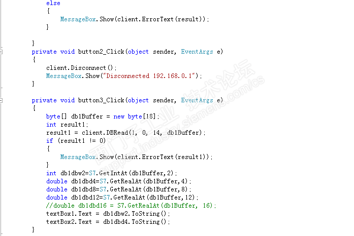

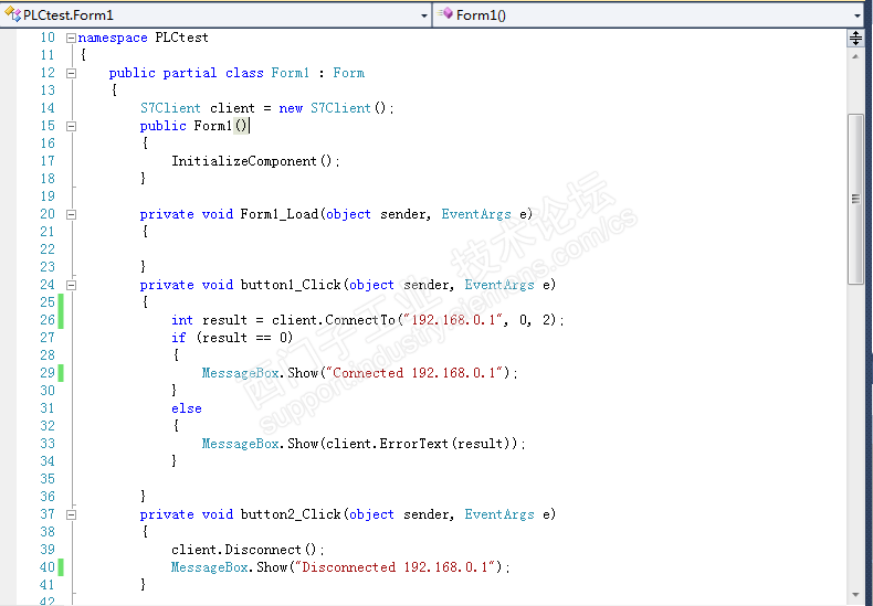

常规的方式是采用OPC Server 实现通讯,由于OPC Server属于收费软件,破解版稳定性方面稍差。而且需要组态,过程比较繁琐。

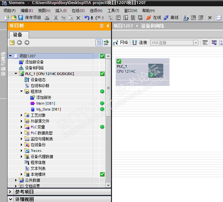

实现条件:TIA V13 SP1
                  CPU 1214C DCDCDC V4.1
组态PLC,IP地址为:192.168.0.1(勾选“允许远程伙伴通过PUT/GET访问PLC”) 新建一个DB数据块(取消优化访问)。

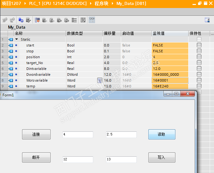

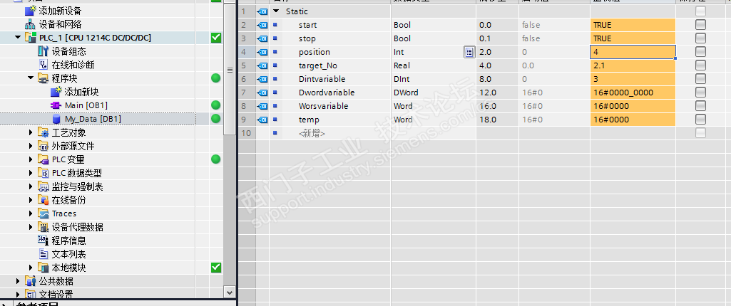

新建几个变量,用于通讯测试。

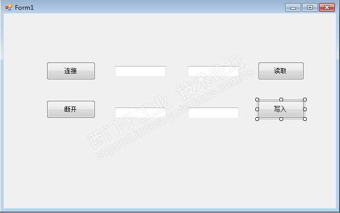

在VS2010中新建WinForm程序
测试OK
