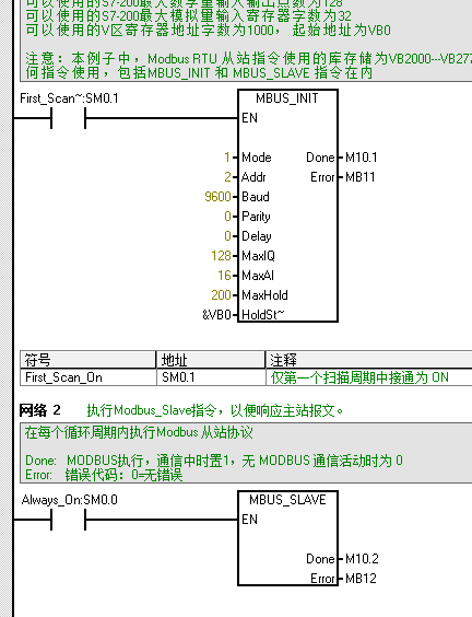

以下是引用Zaxife在2017-09-26 16:50:52的发言 >1楼
从接收到的数据都是正确的,那么你就直接把主站配置的校验改为无校验不就可以了?
这里,PLC是从站,PLC从站设置如图,已经确定设置为无校验
