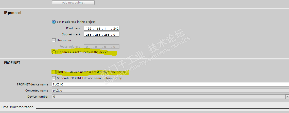

以下是引用小釉在2017-09-26 15:23:43的发言 >2楼
zane版想问一下你在存在多个profinet子站的情况下,通过SIMATIC Automation Tool 修改devicename的?
还是通过protal设置。
你说的看CPU设置是什么意思?
以下是引用Zane在2016-10-30 17:49:09的发言 >1楼:看CPU的设置
引用1楼详细内容:
看CPU的设置
博图 的 在线访问 里找到相关设备,然后分配设备名称和IP
有些设备 比如1500 CPU 设备名称和IP可以通过设备的操作屏进行设置,如果采用这种方法,需要勾选相关设置。
