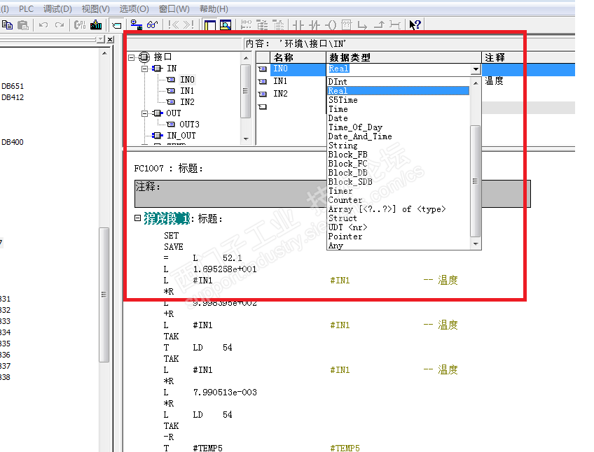

比较了一下可以使用背景数据编程的300,它和200的函数/子程序接口数据类型有差别:
200的子程序接口数据类型不支持地址指针!
不支持指针,如何指向背景数据存储区地址呢?
看看300的函数接口,它支持的数据类型,再看带背景数据的函数块的接口,它的接口数据类型:
