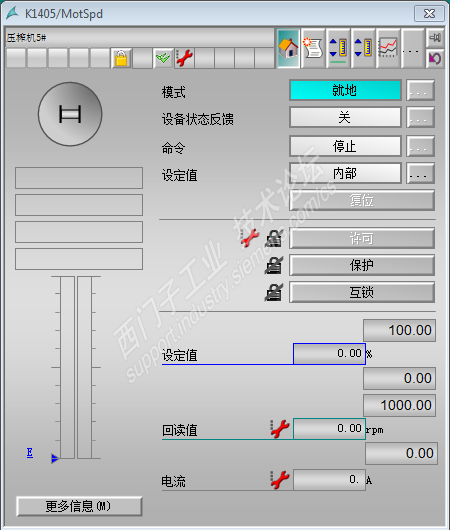

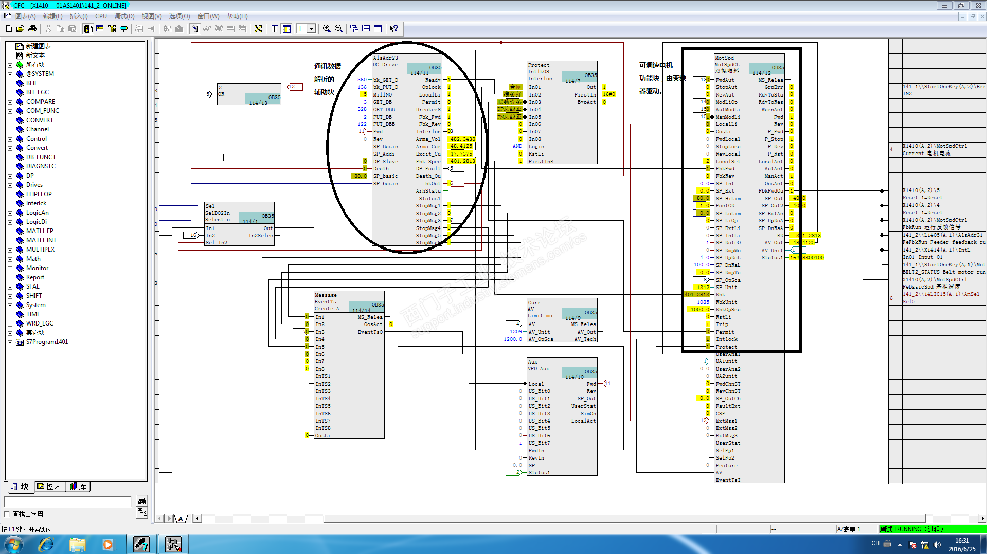

你的这个块不能算一个变频器的控制块,仅仅是对变频器的通讯协议PPO的一个数据解析,我在做VFD的通讯的时候也会做一个这样的辅助块,来解析数据,控制字,状态字,速度设定,转速电流反馈等。
而实际上你还需要做一个可调速电机的功能块。但是对于数据解析来说,要根据项目来定接口输出哪些状态,变频器接受哪些指令,没必要一味的强化。
PCS7的可调速电机功能块,留给用户使用的输入输出接口就200多个,也不过是满足大部分人的需求而已。反而落的大家都说它的东西功能复杂,实际上一般情况用的上的却不足1/3,占内存,学习困难。
非常感谢你的分享。很不错的展示。PCS我是一窍不通啊。看来和大师们的差距不是一点半点。
你提到的 《实际上你还需要做一个可调速电机的功能块》 这句话,是不是指增加一个可以手动给设定值的功能块,方便调试用?
