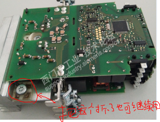

以下是引用渔明鱼工在2017-08-18 13:32:19的发言 >10楼
我也喜欢折腾,这个软启动器因为高温老报警不工作。
拆下来把测温的放一边一样可以工作,过了几天不热了恢复。
清楚原理就好办了。久病成医就是这个道理。
