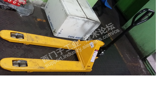

回楼主,此车我们俗称“老虎车 ”,载重2000kg,液压式可升降,升降高度约15cm,再制作一件大小、高度适中的平台,焊接至老虎车上。当柜体紧固螺丝、直流母排以及联线全部拆除后,老虎车平台高度调整到与导轨同高并靠近柜体后锁死,将柜体抽出。
