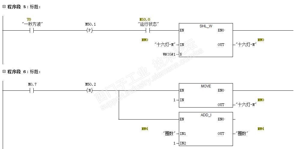

 我在做一个16位左移指令项目练习:
项目要求:当按下I0.0启动,MW0左移16位。如此循环。
问题描述:当按下I0.0时,总从M1.1开始,而不是从M1.0,检查了好几次也没有发现情况。重新做了好次都仍然是问题重复。求解决方法?
