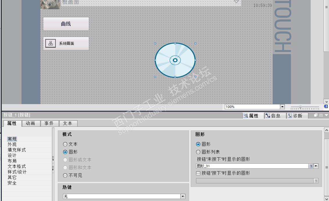

回复:博图V13里的按钮怎么变成圆形的。默认是方形的,然后角半径最大只能是20.
杰伴忠生
    189
    32
注册时间:2016-12-15
发布于 2017-09-28 21:54:16
3楼

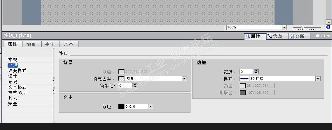

我也找了好,之前按钮我也都是做成方形的,圆形很少做,用的笨办法所以测试下。你可以试试看。画面中插入元素“按钮”,此时按钮是方形的。1.按钮---常规---模式选择(图形),
2.外观---背景---填充图案--透明,边框--宽度---0.
找个圆形图案拖放到按钮上,按钮就变成了圆形的。
