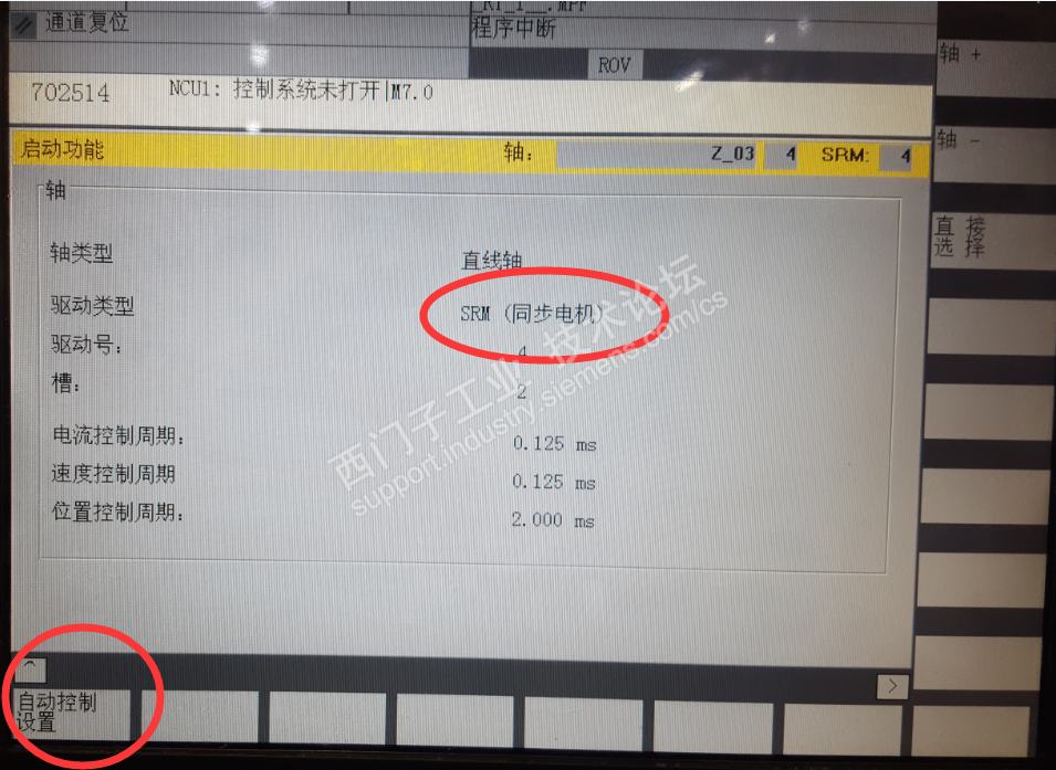

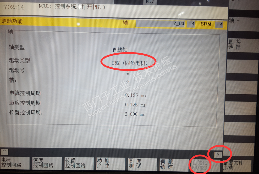

以下是引用zzql在2017-09-28 22:04:04的发言 >
1FT6041同步电机。
刚才去机床看了一下,在启动--驱动/伺服轴 菜单下,进入后,如果当前是异步电机,那么下面的自优化FD菜单是有效的,同时下面的扩展键是灰色的,不能激活,如下图:
而当你切换到同步电机的时候,下面的自优化FD菜单是灰色的,同时扩展键是有效的,如下图:
此时按扩展键,会出现一个自动控制设置的菜单,进入后这个菜单是对同步电机进行自动优化的。
