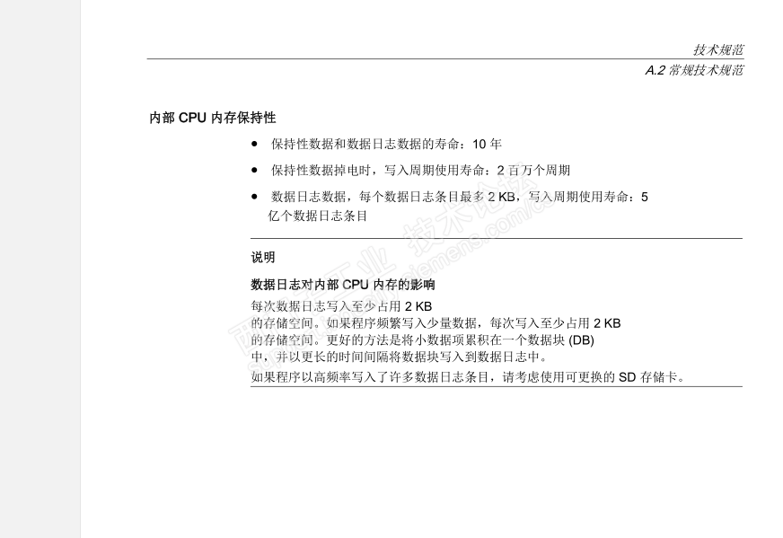

回复:S7 1200和 s7-300 PLC断电保持寄存器,断电后能保持多久。

1200系统手册上是这样说的
