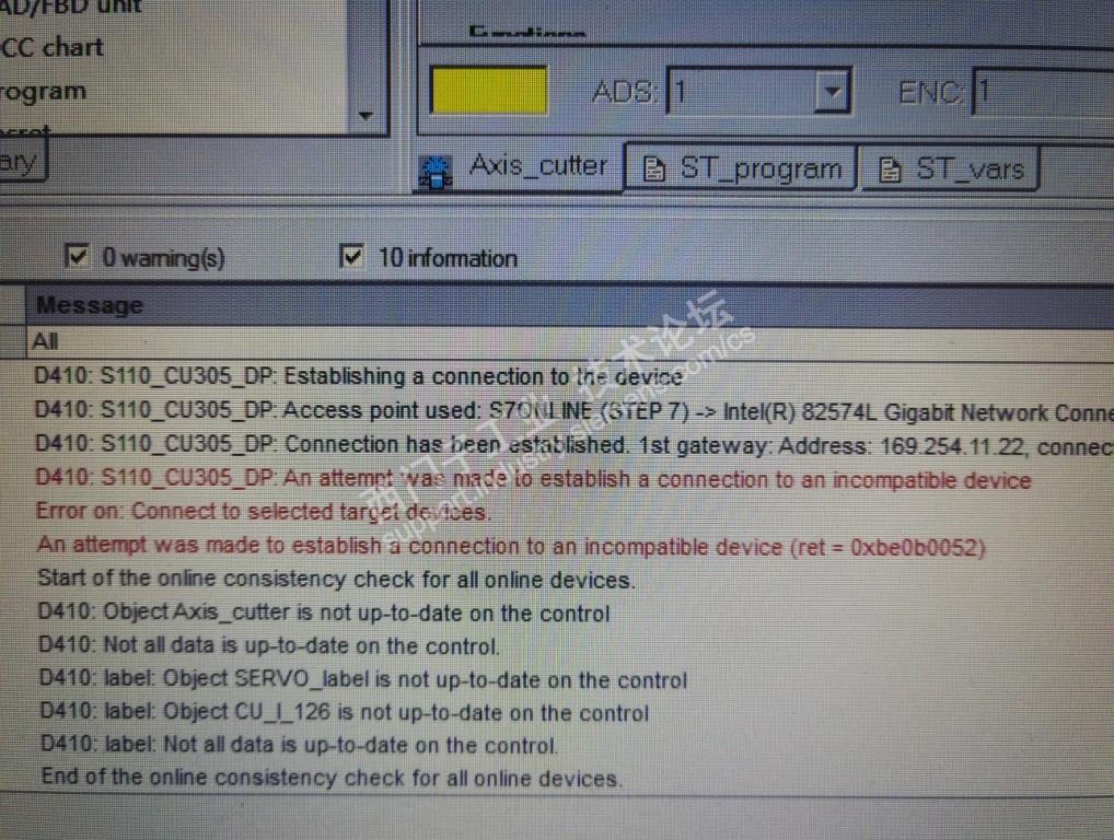

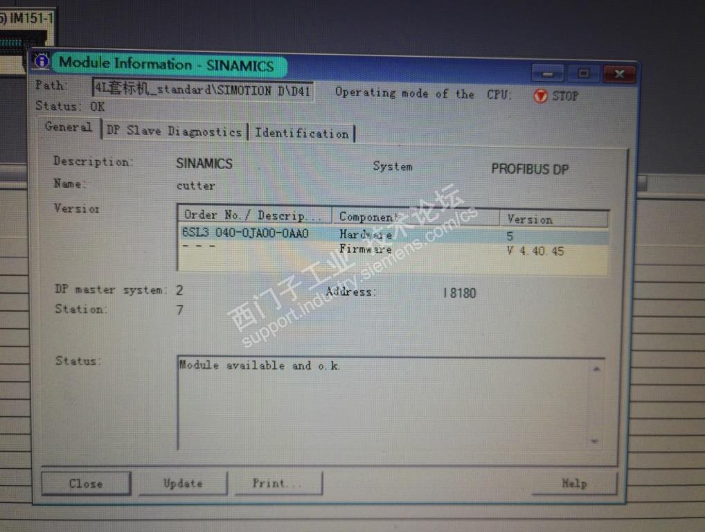

有一台设备S110 CU305-DP为D410的从站,以前的设备上CU305的FW是04.40.23,硬件组态选择CU305V4.4,设备调试正常。现在新的CU305的FW是04.40.45,用以前的SCOUT程序联机,无法连接CU305。目前怀疑是硬件版本问题造成连接失败。
我现在的STEP7是V5.5+SP4,SCOUT是V4.4.02。请有高版本的兄弟们看看你们的硬件栏里是否有高版本的CU305-DP。
要解决版本问题,是下载新的硬件版本还是升级STEP7?
