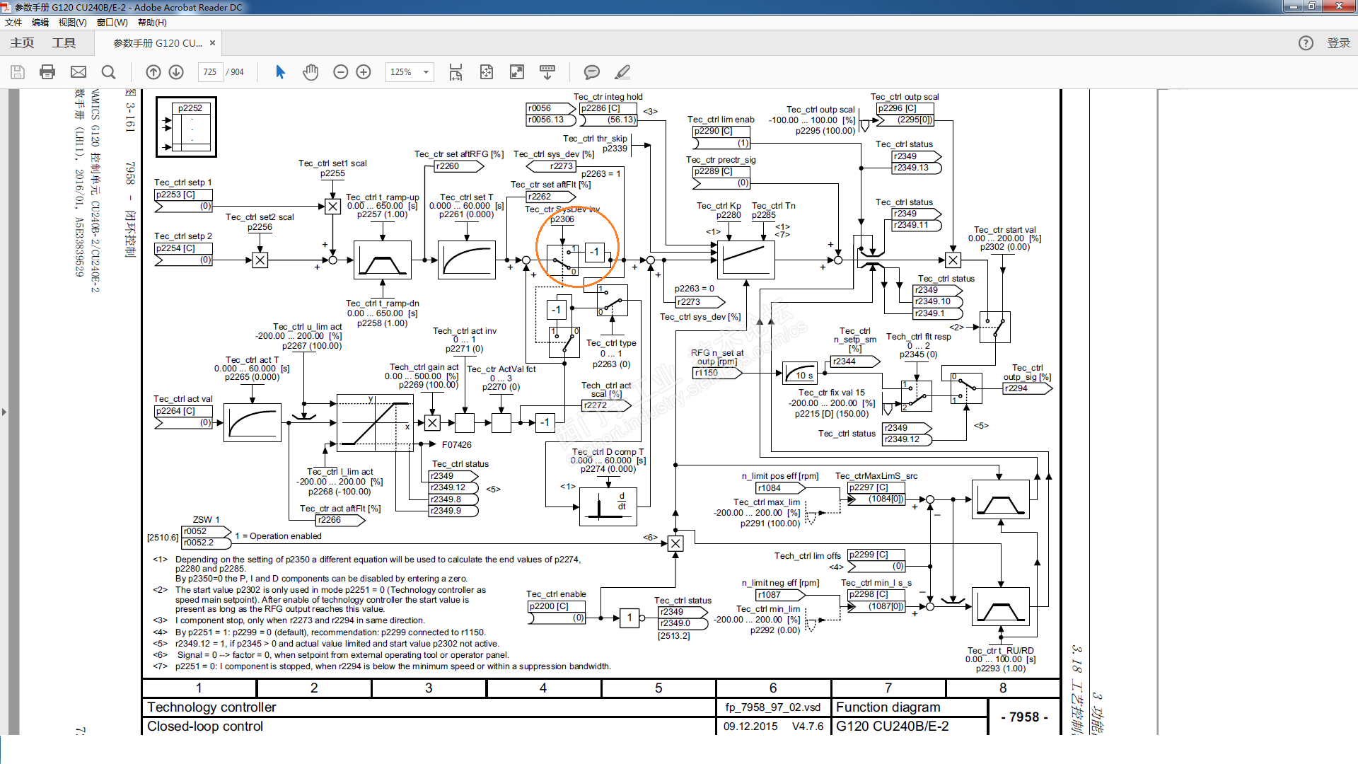

回复:PID控制遇到问题,阀门开度和预期相反。

以下是引用yming在2017-09-29 08:05:50的发言 >4楼
 你用的那个PID功能块不完整。
差值后面有个-1(反相)可选。
这是Sinamics G120系列内置自由功能块的简单闭环控制功能图。
很好的提示。
