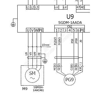

驱动器到电机电源线是使用屏蔽线。
以下是引用看雪001在2017-08-11 17:00:28的发言 >3楼:请问这个编码器信号...
引用3楼详细内容:
请问这个编码器信号是单端输出的还是差分输出的呢?如果是单端输出,对屏蔽层就会要求较高(比如同轴电缆,屏蔽层破皮就干扰严重了),差分输出的抗干扰主要还是以双绞线为主吧?
伺服电机的编码器一般都是差分信号,双绞线分别接信号正负端,如果屏蔽层断一截,按说不至于影响这么严重,难道电机端的外壳和伺服驱动器的外壳有电位差?另外,驱动器到电机的电源线有没有使用屏蔽线呢?
从图纸看,它似乎是正弦编码器,是由一对电源线和一对信号线,加一根地线和屏蔽层构成,图纸上画的是平行线,实际上它应该使用双绞屏蔽线,PG5V9和PG0V9使用一对双绞线为编码器提供电源,PS9和/PS9使用一对双绞线。
在信号传输原理上,它和DP通信电缆是一样的(即物理层是相同的),但需要额外为编码器提供5v工作电源。
双绞线接正确了,如果不是经常拖动这条线,就用普通网线好了。
