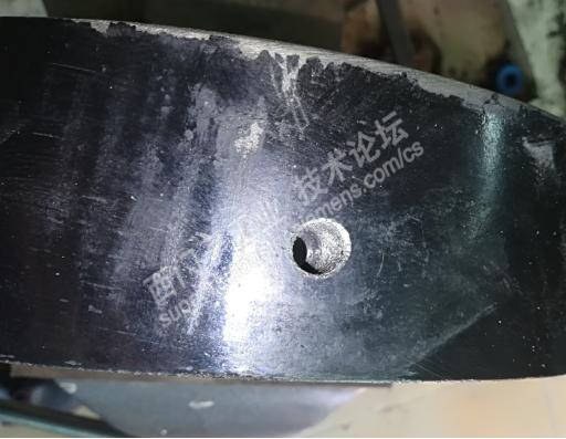

以下是引用WWCWWC在2017-09-29 23:28:59的发言 >9楼
黄工,我没有实际清洗过编码器,都是直接换件的。
你可以试试,至于价格不是我们考虑的问题,也由不得我们考虑的问题,我们所关注的问题是如何快速修复设备。
曾经打开过一个普通的增量型编码器,内部是光学镜片及电路板组成。也曾经清洗过一个光栅尺,用无水乙醇清洗的,没有成功,最后是买新的换件的。
如果购买新件后安装注意伺服电机后部的密封防水及伺服电机的防水措施。
以下是引用HUANGZE75在2017-09-29 14:27:36的发言 >:问过安川,对这种编...
引用详细内容:
问过安川,对这种编码器安装要求不高不需要做专门的零点位置校正,准备试一试王工你的做法看看行吧。也在紧急订购了一个,不便宜要2600元。
谢谢王工的提醒及建议,首先是更换密封圈防止漏油,第二就是在电机和变速箱连接的壳体底部钻排油口,就是以后漏油了,油就直接排出来了。这是彻底解决变速箱油封漏油及变速箱加油加多了补救措施。
