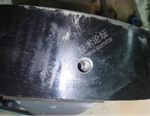

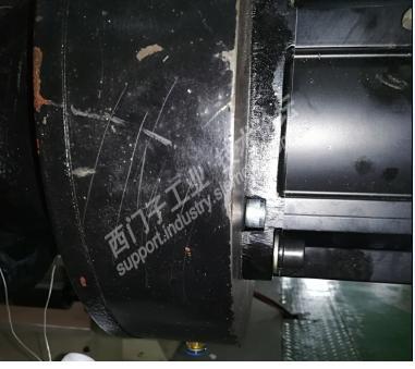

首先更换轴密封,为彻底解决漏油导致的问题,再在伺服电机和变速箱之间的腔体下方钻了一个排油口。只要是漏油就先从排油口排出不会积累,就能有效防止机油进入伺服电机编码器内。
