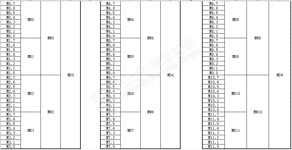

以下是引用小控在2017-09-29 15:38:54的发言 >楼主
 关于STEP7   中  plc的寄存器排列关系   请各
位看看我的理解对不对
楼主知道哪个字节在高,哪个字节在低不?MW1=?MW3=?
