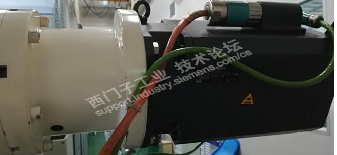

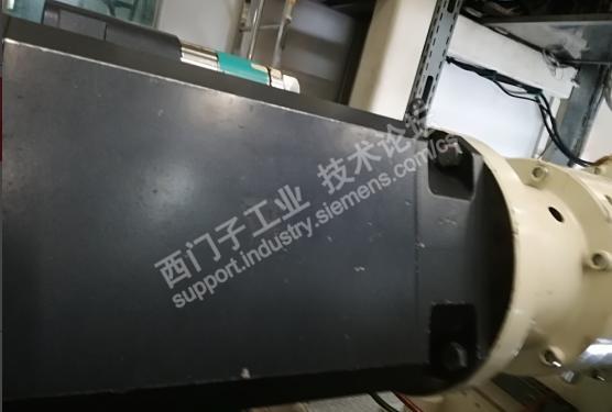

经过排查公司电机变速箱一体化结构变速箱还有7个,都存在漏油进入伺服电机的可能,要求尽快钻排油孔,但是也发现有3个德国的一体化变速箱,180度钻了2个排油孔,怎么安装都可以避免漏油造成进入变速箱的隐患。点赞细节做得周到,不愧是个好设备。
