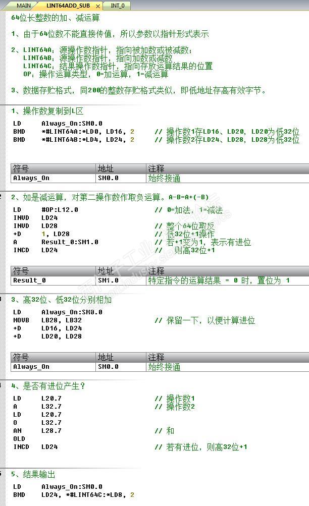

参考程序:
长整数64位加减运算.rar
程序格式为STL,自行转换成LAD。
