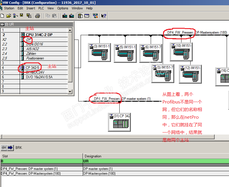

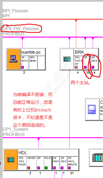

Profibus问题,有两个主站,共用同一根电缆。
question
    890
    109
注册时间:2004-04-13
932
2017-10-02 17:04:19
请看图片,一直搞不明白,最近通信很不稳定,intouch的上位机很卡。
另外还有地址重复问题,我稍后发上来。
谢谢。。
