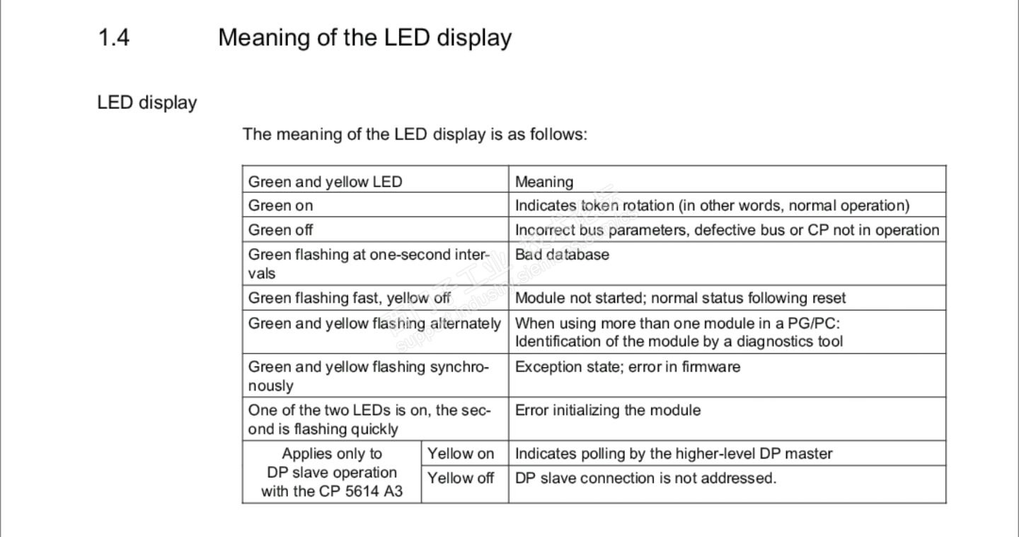

上位机用OPC通过CP5613 A2与PLC Profibus DP通讯,系统运行时间较长。最近反馈有问题:有动作不执行(无规律),重启PC后就可以正常运行。
发现CP卡绿灯快闪,黄灯熄灭。根据上图是模块没有启动,快速指南没有说明原因及解决办法。但是暂时没有找到相关信息,有人遇到过类似问题或知道原因的吗?求指导。
个人判断:
1,DP网络上其他站点有故障导致(诊断排查发现有两个ET200远程站点硬件更换了,订货号更新了,但是组态没有更新。目前在更新组态)
[把Profibus 接头从CP卡拔下,绿灯常亮,黄灯熄灭;一插上就开始快闪]
根据状态灯,感觉外围站点导致的可能性还是比较大的,希望更新组态后这个问题能解决。
2,PC侧系统,上位机等软件配置故障导致(已排除PC硬件问题);去找不到原因下一步打算重装系统和软件。
