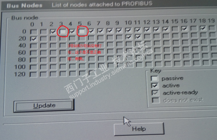

回复:分布式IO的从站,为啥在网络里看不到,请看图。

以下是引用WWCWWC在2017-10-04 10:17:54的发言 >1楼
你点击图1的dp线,下侧会有所有连接组态的站点信息。
明白。谢谢。
但为啥通过cp卡诊断,没打勾呢,难道3号和5号是分布式IO,就不应该打勾么。。
感觉不显示出来也是问题,在BRK的组态里就有显示。
