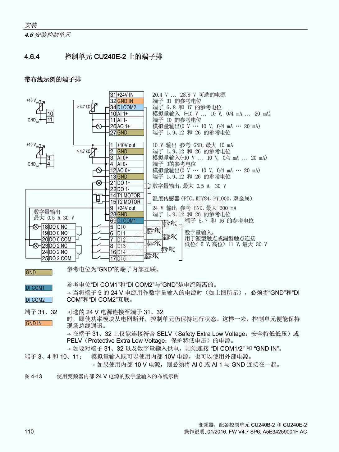

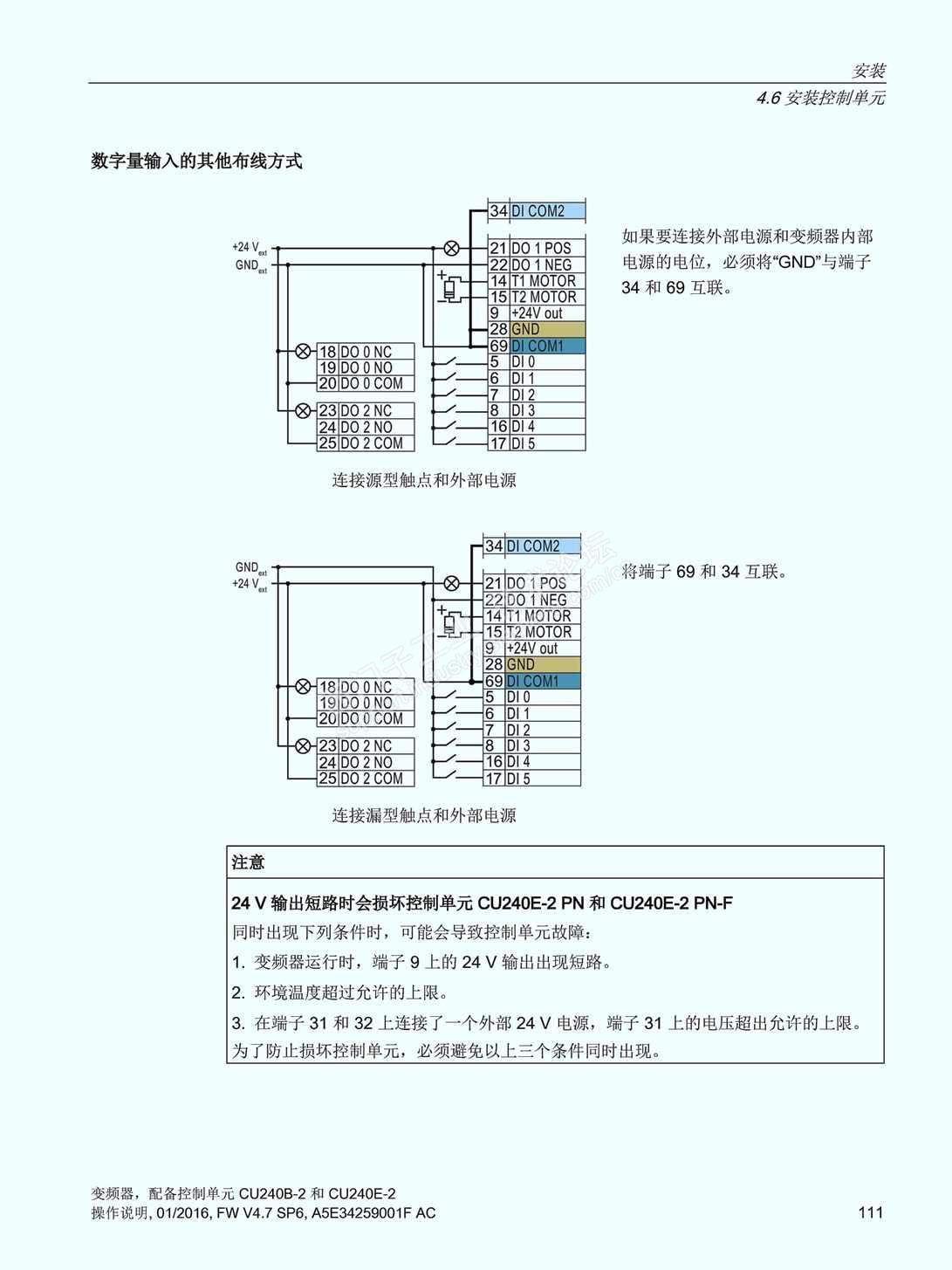

以下是引用你以为你是谁在2017-10-04 16:26:58的发言 >
接通和断开都没有变化,始终为0。
如果是这样,那说明端子的激励信号有问题,要么就是电压没有共地导致的。
这两张推荐的接线图其中参考电位M的连接形式。你是这么做的吗?检查并纠正。
