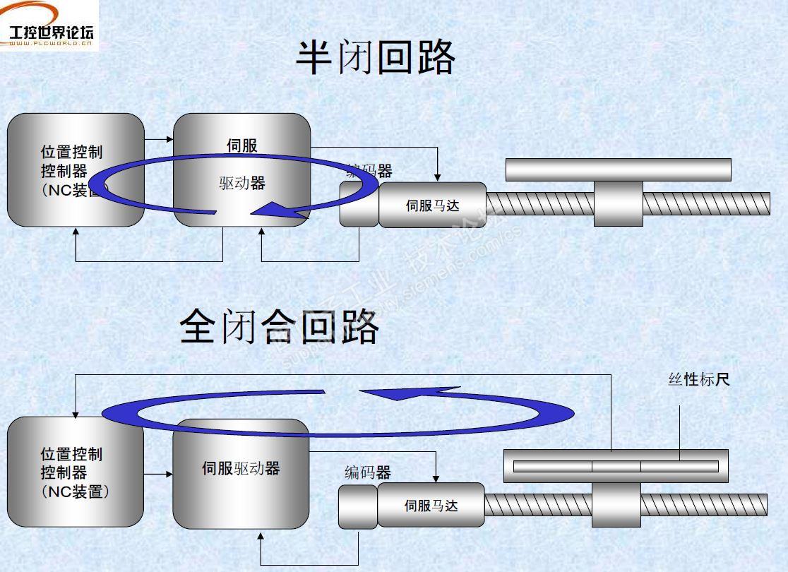

找了一张图
半闭环的反馈在丝杠上,无法彻底消除间隙
全闭环的反馈是磁尺/光栅尺,在工作台上
这里所谓的环是对整个系统来说的,而不是对伺服或者直流驱动器
所以上面几位可能有误解

看你图的意思是在讲反馈的来源是系统的末端就叫全闭环,来自中间环节就叫半闭环了?我在自动控制原理中也没学到过这个名词,有反馈好像都叫闭环控制。不过东西都是人叫出来的,只要理解就ok。那我的理解就是你的系统属于闭环控制,只不过是有两种反馈来源可以选择了!
