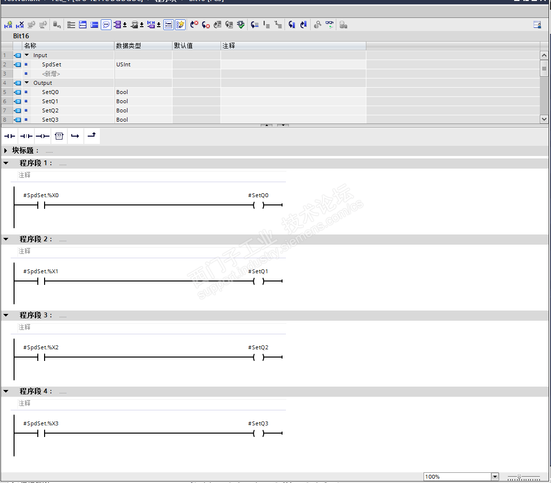

不可能。
优化的块也能使用的。
最简单的就是用Slice。写个FC,直接输出4个Bit。这是变频器二进制变速最基本的用法。
你自己把高4位的处理和ENO补上就可以了。
Slice 用法就这么简单的。
