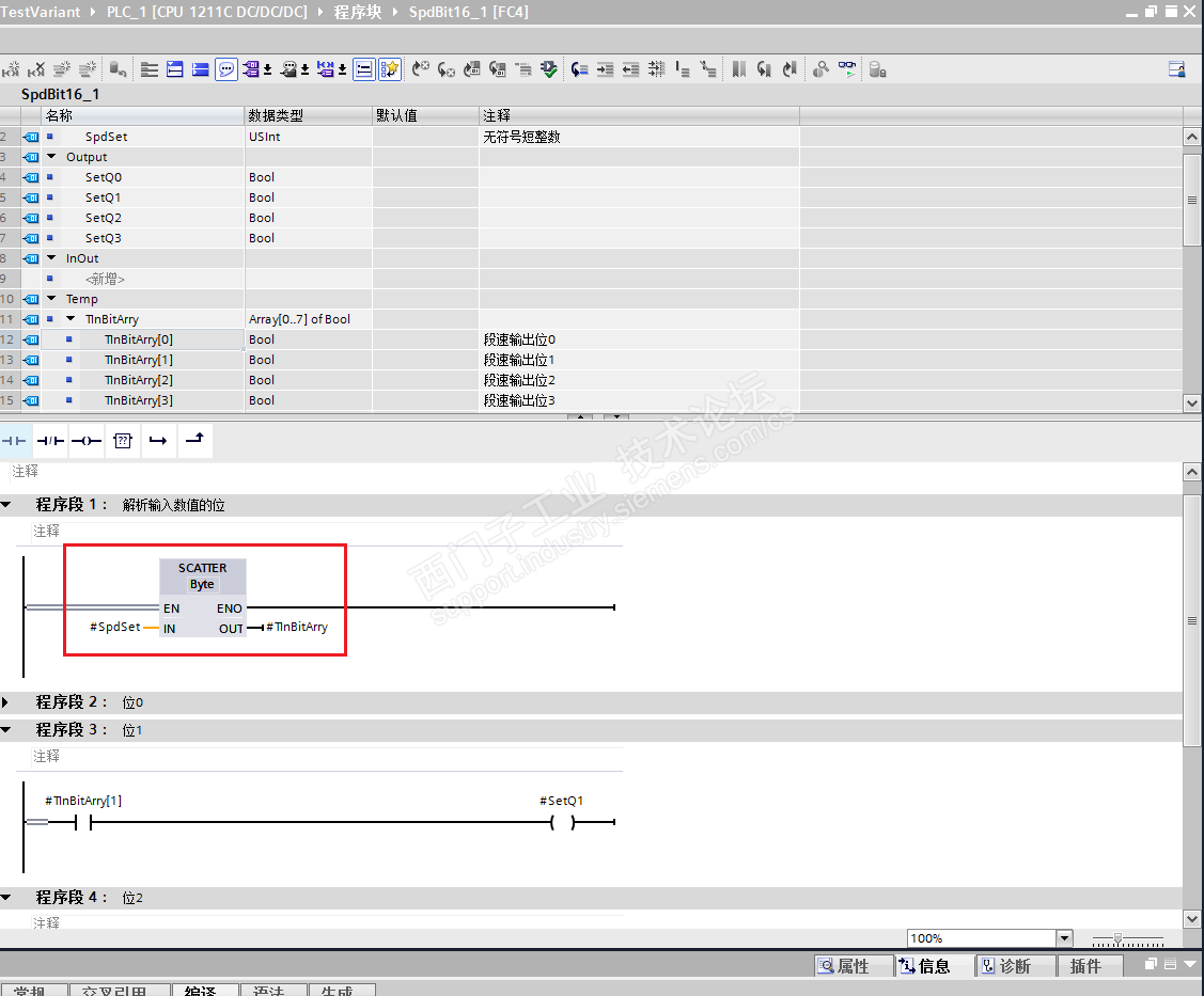

以下是引用Haohaobb在2017-10-07 16:17:56的发言 >6楼
嗯 ,我打算使用Slice的,的确挺方便,int可以的。我说的有数据类型现在是在SIMOTION里面的。
以下是引用yming在2017-10-07 15:08:37的发言 >5楼:我倒是觉得Slice更...
引用5楼详细内容:
我倒是觉得Slice更方便呢。可以在双字、4字变量名中去任何一个字%W1或任何一个字节%B3或任何一个位%X63等等。
应该都可以取吧。没有说必须数据类型是Word之类的。Int也可以。你试试?
以下是引用Haohaobb在2017-10-07 14:45:37的发言 >4楼:at功能,如果是优化...
引用4楼详细内容:
at功能,如果是优化的块,需要把保持类型设定为IDB中设置就可以了。这个是我昨天没看仔细的地方。
Slice 用法懂了。
这个功能类似AB的PLC里面的用法以及SIMOTION里面的用法吧!不过ab对数据类型要求的比较宽泛,word
,int什么的都可以,直接是“标签名.0”就可以了,SIMOTION貌似只能在word里面以及byte里面。
以下是引用yming在2017-10-06 22:25:54的发言 >3楼:不可能。优化的块...
引用3楼详细内容:
不可能。
优化的块也能使用的。
最简单的就是用Slice。写个FC,直接输出4个Bit。这是变频器二进制变速最基本的用法。
你自己把稿4位的处理和ENO补上就可以了。
Slice 用法就这么简单的。
如果要是固件版本4.2以上的,在TIAV14中,可以使用指令了,不用自己做FC。
使用指令:SCATTER
这个比较Slice好一些,可以有注释,程序可读性好。
