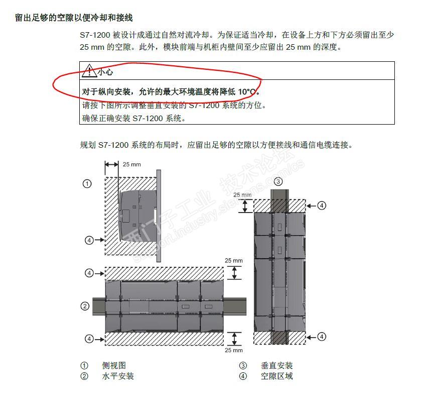

回复:1200PLC是否能够横着装, 横着装对PLC会带来哪些不利影响

可以垂直装
