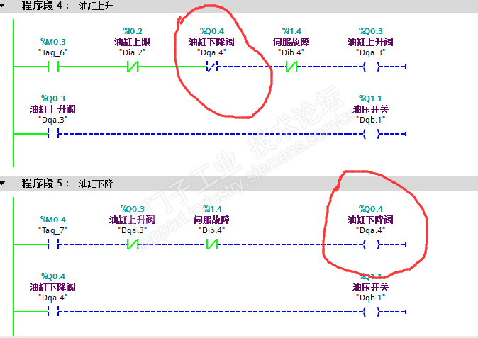

plcsim v14 sp1仿真S7-1200电机互锁程序时常闭触电不刷新?
星空3
注册时间:2017-10-06
581
2017-10-08 20:30:50
 这个是程序扫描顺序的问题,还是仿真软件的问题呢?常闭触点Q0.4怎么就不通?前后程序都再次执行过,还是不通?无法互锁。
