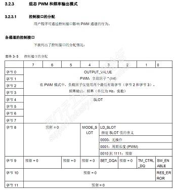

根据1511手册(下图),TM_CTRL_DQ设为0,就能由用户控制输出PWM或频率:
我想先试试直接输出频率,于是在portal V14 sp1中进行以下操作:
  1. 配置1511的1号PWM通道,配置成频率输出获得输出控制IO字节是78-89,频率输出口是Q4.0
  2. 1500中的优化模块是little-endlian,所以我理解上图中字节0对应PLC中字节89,图中字节11对应PLC中字节78(不知道这样理解是否正确)
  3. 假定要输出100kHz的频率,十进制1000000转化为0x000186A0,再交换顺序得到0xA0860100
  4. 使用MOVE指令,把16#A0860100直接赋给MD86(MB86、87、88、89)
  5. 使用MOVE指令,把16#0直接赋给MD86(MB82、83、84、85),令SLOT置零
  6. 使用MOVE指令,把16#0直接赋给MB81,令MODE_SLOT置零
  7. 使用MOVE指令,2#000010010直接赋给MB80,令SET_DQA=1,TM_CTRL_DQ=0,SW_ENABLE=1
  8. 使用MOVE指令,2#1直接赋给MB79,令RES_SERROR=0
  9. 使用MOVE指令,2#0直接赋给MB78
经过上述操作后,Q4.0上什么反应都没有,我又按big-endian的方式做了一遍,还是没有效果。
请问大家,上述步骤是哪里出错了呢?另外,我觉得我的上面一个个MOVE的办法是笨办法,有没有一种操作控制接口的通用操作方式呢?
吐个槽,手册上只给了这个图,也没个例程,实际操作起来也无法对照到底是哪里出问题。
