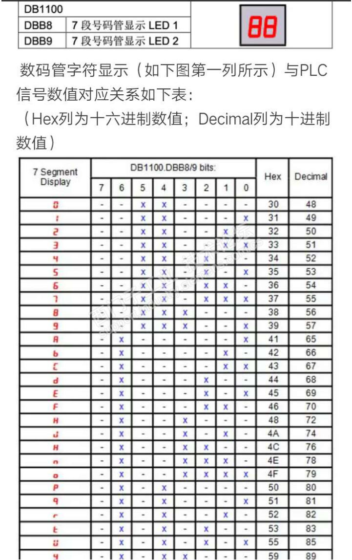

  在828d系统中,MCP USB上有一组2位7段led数码显示灯,如果想要显示灯按我们调试的人要求去显示,实际数码管的每一位对应的plc信号的一个输出字节.
如下图:

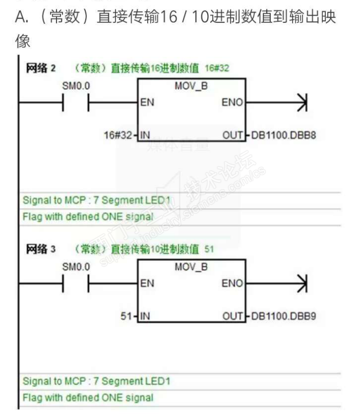

如上图所示,如显示数码管23;Plc编辑如下图:

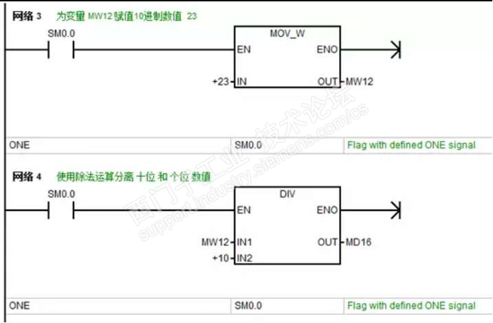

上图事例是常数LED数码管的显示,还有变量就是通过数值转换再输出映像事例如下:

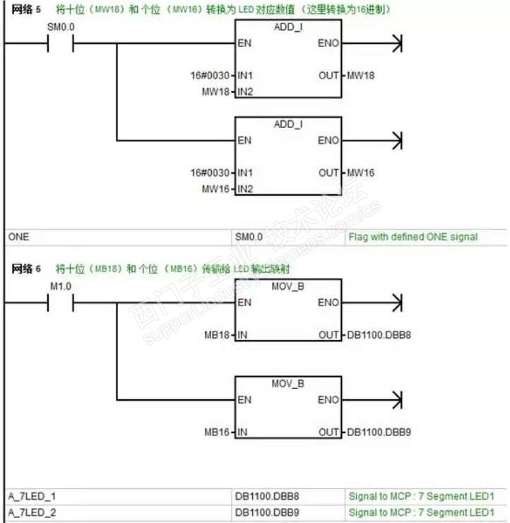

该事例是为变量mw12赋值10进制23,再使用除法分离各位和十位,再将各位和十位转换LED对应数值。
由PN操作面板转USB操作面板还需改变参数:MD12986(6)=112;MD12950=1;MD19720(0)=0;
PLC侧接口信号:按键信号由IB112-125(PN)对应改为DB1000.DBB0-7(USB)字段;
指示灯信号为QB112-121(PN)对应改为DB1100.DBB0-12(USB)字段.
