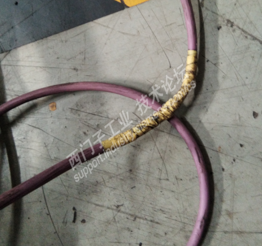

以下是引用渔明鱼工在2017-10-10 09:11:15的发言 >24楼
最后的总结:
这次的故障从头到尾我用了一天半的时间,可是当时维修的人我估计用了10分钟的时间,草草了事,做事不够严谨,还是那土电工的思维,由于我们的一期的维修电气人员流动性大,走了三个,也不知是目前在职的维修人员所为,估计谁也不会认错,不过我希望我们所有从事此行业的人员都要认真对待DP通信线的屏蔽问题,认认真真去做每一件事,不要用这种的方法来处理。
以下是引用HUANGZE75在2017-10-10 08:58:55的发言 >:渔工有始有终将最终...
引用详细内容:
渔工有始有终将最终的答案给了大家,点赞,其实没有无缘无故的爱也没有无缘无故的恨。
这种驳接的DP线很难保证屏蔽层的完好,密封性能,可能开始问题不大,随着时间的推移水汽进入线内等等最终造成通讯隐患。
