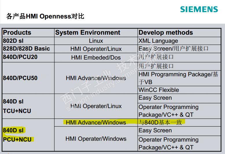

西门子840Dsl组态界面 HMI Operater组态以前是用QT编写。现在听说可以用TIA V14组态HMI Operater,类似于WNINCC flexible。
有人用过用TIA 组态在840Dsl上安装使用的没?访问数控系统需不需要安装Engineer Package?
求解答?谢谢
