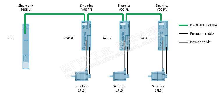

打了西门子热线电话,840D不能配置驱动V90。
840dSL可以配置V90,作为plc使用。如果要作为插补轴使用的话,就还需要模拟量控制单元,例如ADI4.
