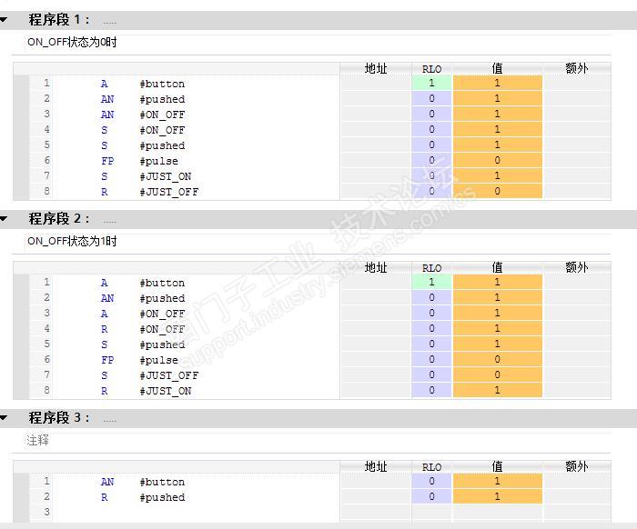

这是根据艾星老师的意见改的,应该是达到了目的:
但是6楼的问题依旧没搞明白为什么是0。
