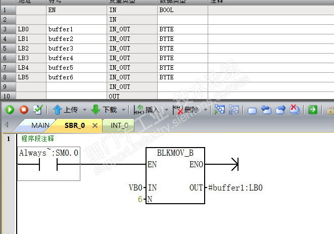

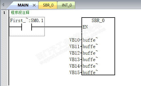

以下是引用热情洋溢小依依在2017-10-10 14:31:47的发言 >8楼
   我本意主程序调用接口只需一个参数(VB10)现在需要6个。也就是说局部变量要全部声明.
以下是引用芳季在2017-10-10 12:46:30的发言 >6楼:我想知道你在哪里写...
引用6楼详细内容:
我想知道你在哪里写这个Bmov指令?是在子程序里面还是外面。
如果1。你写在外面,并声明了in_out,那么你Bmov过去的是主程序的L,而子程序的L被in覆盖。
如果2。你写在里面,你声明什么都没关系,那么这个Bmov应该如愿得到结果。
想问一下你的N的值是写了1吗?我看有点像了。
以下是引用热情洋溢小依依在2017-10-10 08:25:19的发言 >5楼:我想把VB0开始的...
引用5楼详细内容:
我想把VB0开始的连续6个字节传送到LB0开始的局部变量中。VB0:'123456'。状态监视只有LB0是'1',是不是因为我只声明了LB0?IN_OUT类型
看了这个图,才了解问题的大概,和BLKMOV一毛钱的关系都没有。
