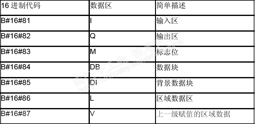

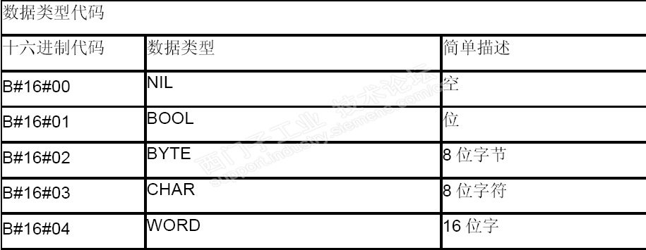

首先,这个是利用ANY指针的一段程序,LB0开始的10字节和LB10开始的10字节分别代表了一个来源的指针和一个目标地址的指针,然后用到了SFC20
      L     W#16#1002
      T     LW     0       //数据的格式是以字节位单位
      L     #Length
      T     LW     2       //数据的长度
      L     #Source_DB_Num
      T     LW     4       //DB块的号
      L     #Source_start_adr   //数据开始的地址
      SLD   3
      T     LD     6            //去除位地址的干扰,可能#Source_start_adr是一个直接的数字
      L     B#16#84
      T     LB     6            //这段的目的是因为DB块开始的指针结构是DW#16#84*******开始的
ANY指针的结构:
