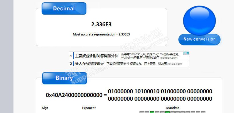

以下是引用WWCWWC在2017-10-12 14:48:14的发言 >3楼
这8个字节应该还包含数据、符号、小数点等信息,而不一定均是数据。
显示64位数据200及200smart 没有现成的指令应用,需要通过程序转换。
以下是引用朱建建在2017-10-12 14:40:26的发言 >2楼:可能我没有说清楚,...
引用2楼详细内容:
可能我没有说清楚,仪表发送的数据包是13个字节,其中有8个字节代表一个成分的测量值,而该PLC不是最大支持4个字节的数据么,这有什么办法转换?
以下是引用WWCWWC在2017-10-12 14:26:57的发言 >1楼:根据仪表通讯的具体...
引用1楼详细内容:
根据仪表通讯的具体规约,读取数据区相关的字节就可以了。
我用串口调试工具测试,仪表发送的8字节数据为40 A2 40 00 00 00 00 00,我用转换工具将其转换为浮点数为2.336E3,经验证是对的,现在就是不知道PLC中如何显示这个数值,如果可以通过程序转换,请教下,如何转换,不胜感激。
