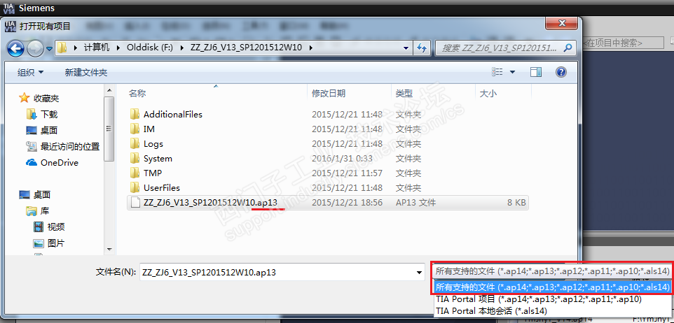

TIA V14SP1 这个“打开”是有点让人摸不着头脑。
让人感觉哪个版本都能打开,实际则不是,要先升级到TIA  V13SP 1后,才能升级到 TIAV14SP1。
 我去用TIA V13SP1 打开V12的项目看看。
