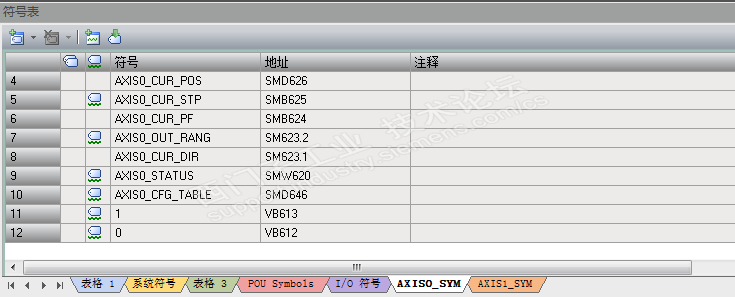

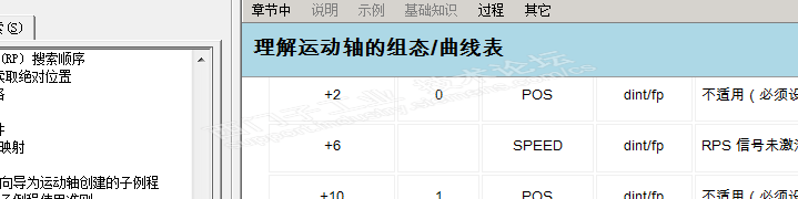

还有这个 VB613和VB614什么功能也查不到,对应的符号是曲线名称,分配地址是 VB500-VB614 ,2组曲线,每组曲线1步,都是相对定位,前88固定,2组曲线再偏移20 。那VB608以后的地址是干嘛用的  查不到呀
本地帮助中的组态数据
