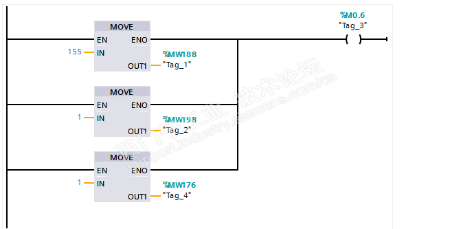

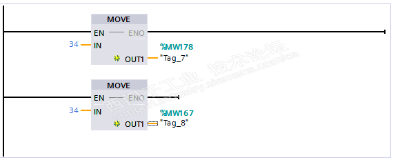

3楼
试了一下在1200里面没问题,在300里面确实是这样,可以放到不同程序段里解决或者如下图所示
1200里面的如下:
