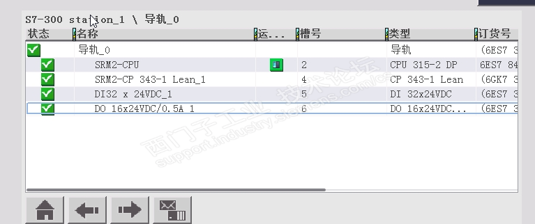

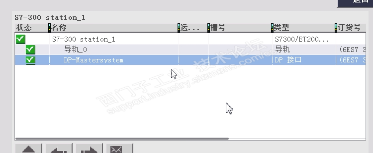

以下是引用WWCWWC在2017-10-13 09:47:51的发言 >5楼
曾经在MP277屏中做过,问题是cpu报警信息与用户组态的报警信息混在一起,容易造成用户判断上的错误。
以下是引用Haohaobb在2017-10-13 09:30:47的发言 >4楼:启用CPU的诊断功...
引用4楼详细内容:
启用CPU的诊断功能,诸如TP700 Comfort精智版的屏,通过将诊断组件拖到触摸屏画面上,是可以看到PLC模块,包括各个从站、CPU诊断缓冲器等信息的。如此就无需每次必须打开pc,打开编程软件进行在线查看了。
诊断缓冲区的信息是单独一个窗口的,类似和编程软件中看到的是一样的,不应该会和用户组态的信息混淆啊!
