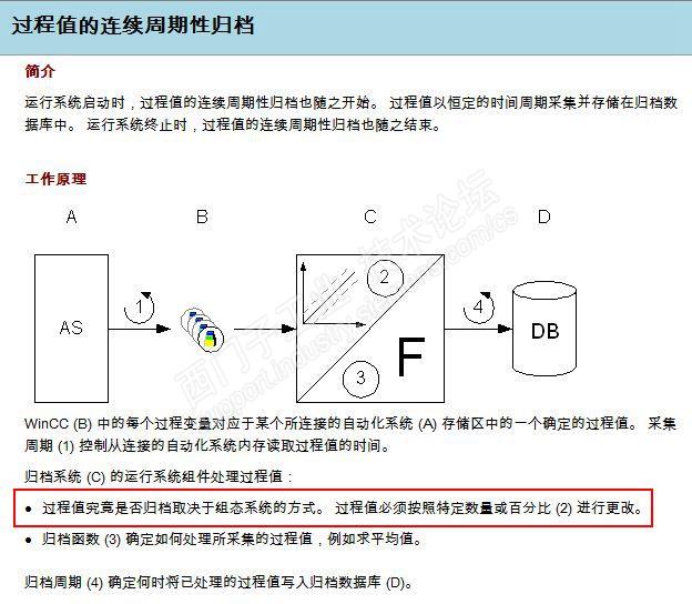

我们知道,在WinCC变量归档中,经常会用到:过程值的连续周期性归档:
从上图中可以看出,变量归档虽然是连续周期性的,但也不是每次都归档的,必须是归档变量值有变化时才会归档。

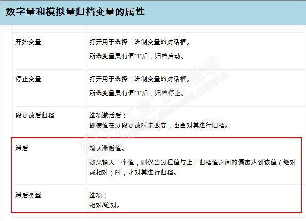

请看下图的归档组态和说明:
滞后值组态为0(默认值),就是一旦改变的意思,这样做可以减轻归档服务器的负担。
但我们的用户不一定认同,他们认为,每一次都要看到归档值,不管归档变量值有没有变化,哪怕每次是0也要归档。
面对如此要求,咋办?总不能改为用户归档吧?!
