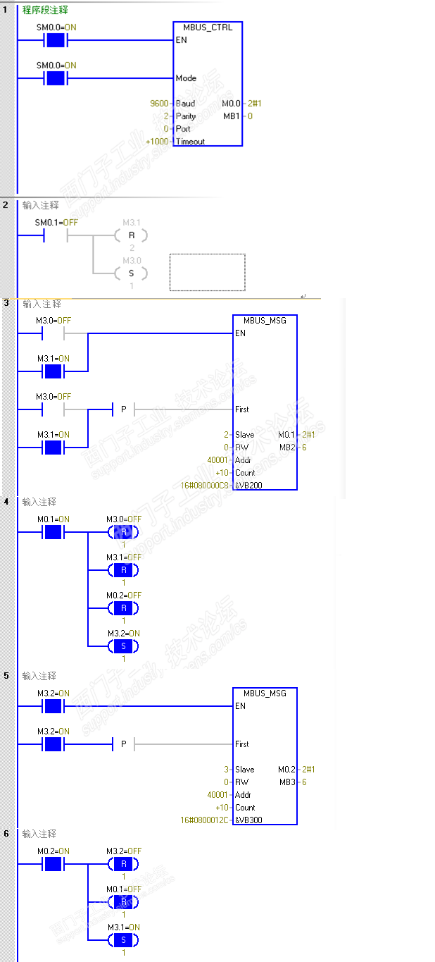

我接成一张图。好看一点。
我再想想……
