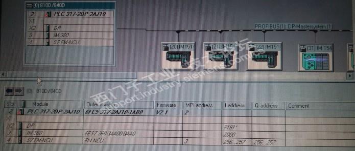

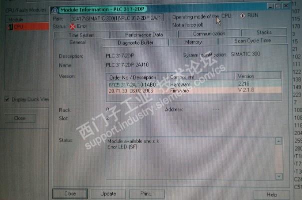

切齿机启动几秒后就断掉,检查发现NCU上正常显示6,但PS灯一直亮着,机床有如下报警信息:
3000 急停,700213启动紧急停机,确认紧急停机,702011润滑压力未OK,润滑油路4压力未OK
将数据备份恢复之后,机床已正常启动。
问题:
1 什么样的情况可以导致PS灯?怎么找?
2 除了数据备份之外,有什么其他办法解决这个问题?
