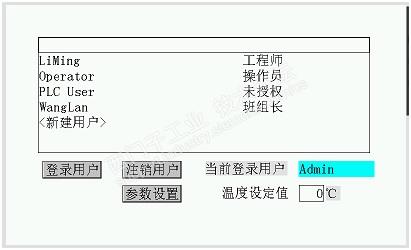

WinCC Flexible SMART V3是Smart LINE V3专用的组态软件,它占用的存储空间比WinCC flexible 2008 SP4小得多,总的说来这个软件挺不错的。但是经使用发现还有一些需要改进的地方:
1.生成项目时,不能生成保存项目的文件夹。需要用户生成文件夹和另存为。
2.建议自动生成连接时,HMI和PLC默认的IP地址改为192.168.2.2和192.168.2.1,与S7-200 SMART的习惯一致。

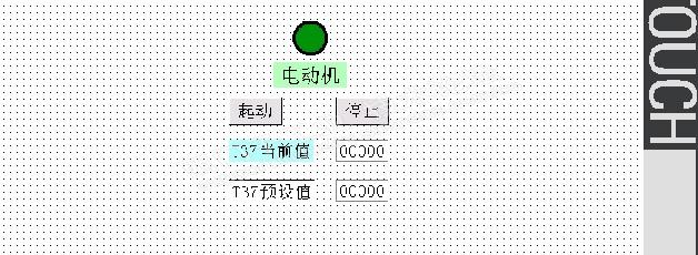

3.屏幕缩小后字符没法看了。

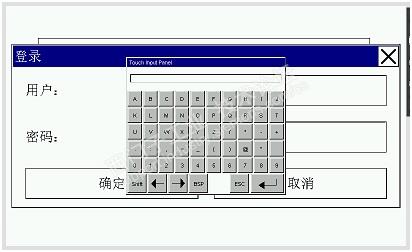

4.屏幕键盘太小,操作不方便,建议参考精简面板的键盘。
5.运行时用户视图被选中的行的用户名称和所属的用户组被方框遮住,看不到了。下图中第一行的Admin和管理员被遮住了。
6.趋势视图没有按钮,虽然用户可以自己添加,但是难度和工作量都较大。
希望WinCC Flexible SMART V3越来越好用。
