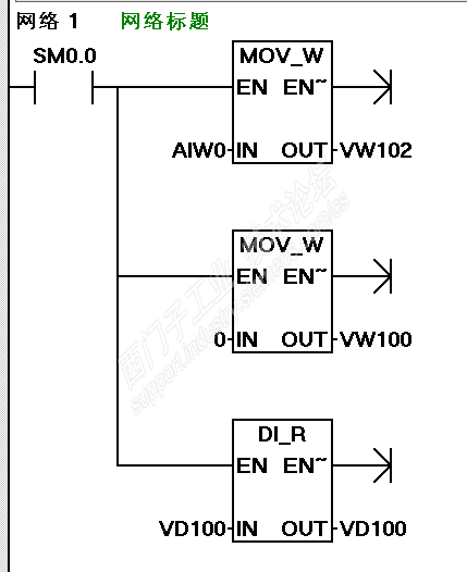

以下是引用YUKJ在2017-10-13 11:00:54的发言 >3楼
 DI-R转换指令还是有的, 将AIW转换成浮点数R还有困难?
举个例子:
没考虑负数。
LD V102.7
MOVW 0 VW100
NOT
MOVW 16#FFFF VW100
