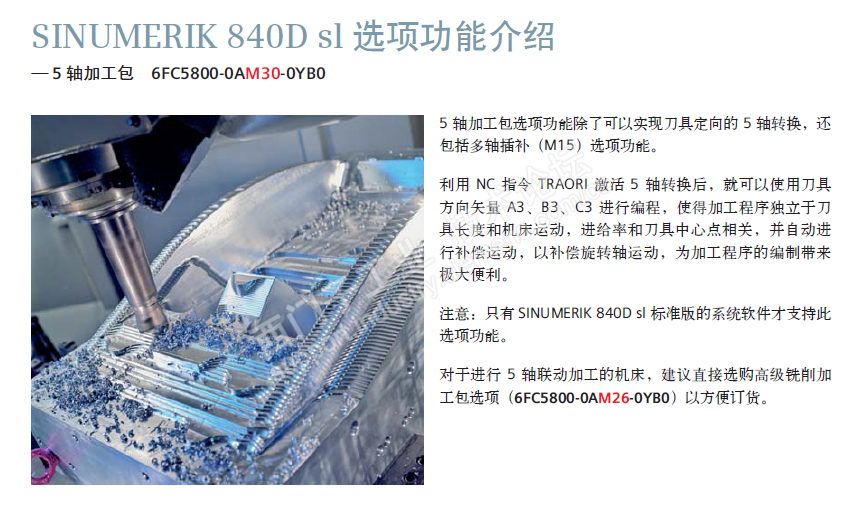

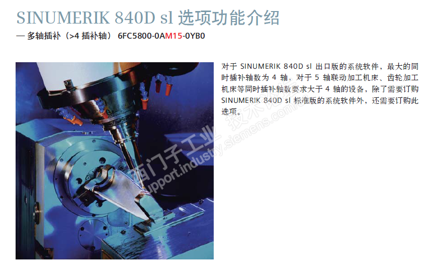

自己看介绍吧,M30包含了M15和5轴转换功能,如果你没有需要进行Traori等转换功能的话,M15够了,反之必须M30。
