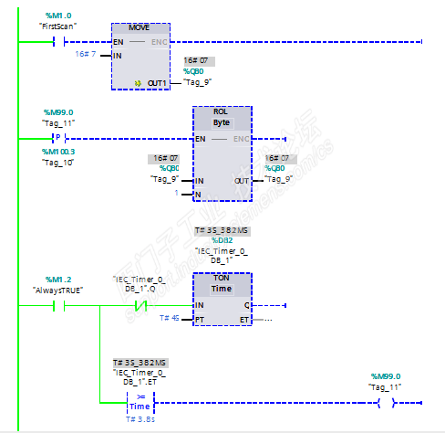

回复:回复:1212 QB0 循环移位指令不解
398374947
    544
    23
注册时间:2016-12-07
发布于 2017-10-17 08:12:23
以下是引用398374947在2017-10-16 08:20:02的发言 >
 把or指令删除,M99.0给个上升沿。
就是在博途里面的啊
